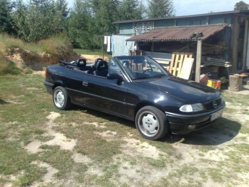

Witam wszystkich. Z tej strony Sum z Sosnowca (ten od Caravanu V6). Ponownie, Jednak w nowym wcieleniu. Mam nadzieje że to co zaprezentuje spodoba się równie dobrze jak moj niedokonczony projekt.
Opel Astra F Cabrio
Silnik: 1.6 8V
Zasilanie: Benzin
Wersja nadwozia : Cabrio ( Bertone )
Rok produkcji: 1995
Przebieg: 131000
* elektryczne podgrzewane lusterka
* elektryczne szyby
* elektrycznie składany dach (nowy)
* poduszka kierowcy + druga, dla tej/tego z boku :)
* skórzana tapicerka
* podgrzewane fotele (juz nie raz w zime uratowały mi tyłek)
* ABS (też juz uratował mi tyłek)
* wspomaganie kierownicy
* halogeny
Full opcja beż klimy, spryskiwaczy reflektorów i niemieckiego komputerka pokładowego.
A teraz to co najbardziej lubie :D
* silnik:
2,5 24V c25xe pochodzący z Cali bądz z poprzedniej Astry po generalnym remoncie (wygląda lepiej niż nowy), splanowane głowy, podniesiony stopień kompresji, sportowe świece BRISK z obniżoną ciepłotą, przewody NGK V-line, zamontowane bardzo lekkie koło zamachowe z astry c20let, zamontowany wydech z astry 2,0 GSI, zmodyfikowany dolot, stożkowy filtr powietrza firmy Jacky, instalacja mokrego wtrysku podtlenku azotu :D:D:D:D:D firmy Wizard of Nos (made in GB na butli NOS-a)
* napęd:
skrzynia f20 z Cali 4x4 zmodyfikowana na przód naped (chociaż kusi żeby dołożyć tylne kólka), przeguby i półoski od GSI, wzmocnionym kompletem sprzęgła firmy LUK
* hamulce:
piasty na 5 śrub, McPersy od Cali 2,5 na piastach od Vectry B 2,5, tracze 286mm wentylowane nacinane i nawiercane Mikoda GT, tylna belka ze stabilizatorem od Vectry A 2,5 z tarczami 284mm, nacinane i nawiercane Mikoda GT, klocki ferrodo DS Performance, tylne zaciski 2 tłoczkowe (wcześniej Omega A) teraz Vectra B, zaciski hamulcowe piaskowane i malowane proszkowo na czerwono
* zawieszenie:
sportowe zawieszenie (jakieś czerwone sprężyny) -40/-40 dodatkowo usztywniane z tylu,
* styl:
silnik, servo, pompa ABS-u oraz komora pomalowana białą perłą z palety kameleona, odkryte kółka rozrządu pomalowane na czerwono, wszystkie zbiorniczki pomalowane na czarny metalik, komora silnika wyczyszczona ze zbędnych detali ( tzw CLEAN ), instalacja elektryczna ograniczona do minimum (przerobiona i puszczona pod błotnikiem) przerobiony ulład wspomagania kierownicy, felgi Keskin KT4 18”x 8,5" przód i 18"x 9,5" tył, opony przód Dunlop SP Sport 9000 225/35ZR18, tył Michelin Pilot Sport 225/40ZR18, nakładka na wlew, poza tym bez szału (taka tam sobie zwykła Asterka Cabrio, która potrafi zaskoczyć), chyba spowrotem nakleje na klape oryginalne oznaczenia ]:-)> (1,6i)
* audio:
jednostka sterująca Pioneer DEH-P6900IB, DVD na 1 DIN z uchylnym 7” wyświetlaczem, przednie drzwi system Mac Audio Premium 140W, w najbliższej przyszłości zabudowa bagażnika -> 2 głośniki subsoniczne BM Audio ZD-12XAL 1500W każdy, wzmacniacz (monoblock) BM Audio ZX-III T2D 2600W,w tylnej klapie dwa odtwarzacze DVD Hitachi z 7” uchylnym ekranem, 2 kondensatory Dietz Power Cap 1F każdy, alternator od cali 2,5 z mostkiem 120A, akumulator w bagażniku.
* wnętrze:
tarcze zegarów jak i srodkowej konsoli indiglo MoMan, czerwone wskazówki, lotniczy przełącznik uzbrajający podtlenek :D,piękna niebieska butla między fotelami
* Bad Look,
* delikatne zderzaki i nakładki progów
* grill bez znaczka
* zmiana tylnych lamp (prawdopodobnie własnego projektu) a jak nie to dymiony clear
* może fundusz pozwoli na Day Line uzbrojonym w Zenona
* Spray Show (trzeba tylko zamontować)
Tak to wyglądało jak przejąłem auto od niamki:
