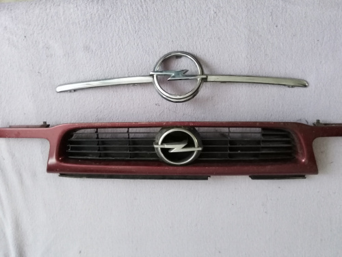

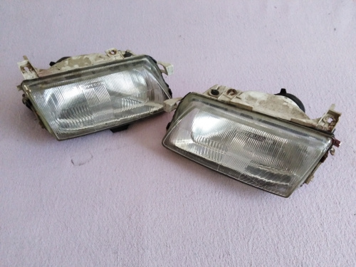

Szukałem przednich reflektorów do przyciemnienia ale nie było dwóch dobrych przedliftingowych. Chcąc nie chcąc wziąłem po lifcie:
... czyli jak już wiem, grill do wymiany. A tyle co tydzień temu kupiłem, ech... No więc szukanie, kopanie, udało się. Jest. I to w moim kolorze o dziwo:
... a do kompletu wyrwałem emblemat z Omegi. Spróbuję coś z tym poczarować.

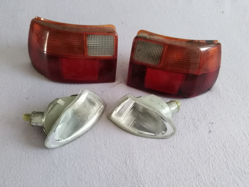

A więc skoro przednie lampy będą modowane to wypadałoby także tylne i białe kierunki. Oto i one:

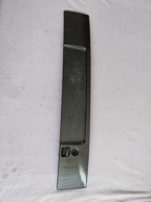

... i do kompletu blenda. Autentycznie - kilkanaście F, kilkanaście G i ciężko było cokolwiek znaleźć...:(

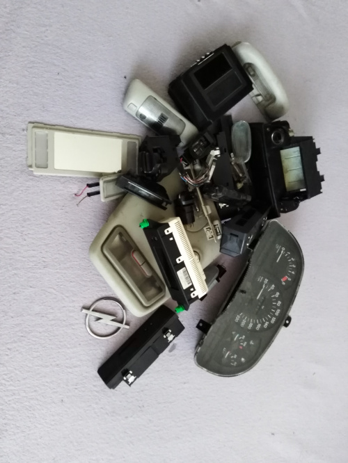

... i to co wpadło mi w ręce. Głównie wyłączniki, lampki, żarówki, złączki, gałki itd. Znów pełny plecak drobiazgów poza tym co na zdjęciu czyli drugie wiadro z detalami do kolekcji.
I teraz pytanie. Lało, zamieszanie, ciężko było skakać jak po 3 auta jedno na drugim. Ten zegar co widać (będzie podświetlony na niebiesko) wyrwałem chyba z Vectry. Czy to jest do "klekota"? A jeśli tak lub nie - jak sprawa z obrotomierzem? Tego mi brakuje w tym zegarze co mam :(

zegary do diesla to są

Klosze przednich lamp pasują zamiennie polift/przedlift ;)
Zegary są z diesla, bo obrotomierz jest do 6 tysięcy. Prawdopodobnie albo będziesz miał już kabelek do niego gdzie w wiązce, albo czeka się ciągnięcie go od alternatora :)
Tylne lampy kup polifty, szkoda w ogóle za przedliftowe się zabierać :P

KucaQ napisał(a):Klosze przednich lamp pasują zamiennie polift/przedlift ;)
Tyle to wiedziałem już dawno :) Ale "skos" grila nie pasuje więc i ten co mam teraz idzie out i ten co kupiłem w ubiegłą sobotę i... stoi w rogu w sypialni też out :( Bierz poprawkę na to, że Łopla to ja się dopiero uczę, z Gwiazdami więcej obcuję :P I jest to tylko i wyłącznie rozrywka.
KucaQ napisał(a):Zegary są z diesla, bo obrotomierz jest do 6 tysięcy. Prawdopodobnie albo będziesz miał już kabelek do niego gdzie w wiązce, albo czeka się ciągnięcie go od alternatora :)
Nie będę wcale udawał, że się znam czy nie znam. Schematy mam - dam radę. Tym bardziej, że zawinąłem ze szrotu całą garść czujek temperatur ale na szybko nie zlokalizowałem wtyczki - raczej mam niekompletną wiązkę. Więc przeciąganie przewodów mnie czeka, tak jak i wiele innych pierdół personalizacyjnych.

Tylne lampy różnią sie tym, że przedlifty mają intensywnie pomarańczowy kierunek i biały wsteczny, a polifty lekko przydymione, przez co wyglądają dużo lepiej ;)
