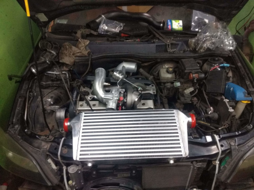

Witam. Oto następca cabrio. Typowe daily do pracy. Zaczynam przygotowania od podstaw.
Silnik z20let
Przebieg 370 tyś
Rok 2001
Szereg modyfikacji już w trakcie. W planach uzyskać ponad 300 KM
Turbo hybryda z większym kołem kompresji z leha
Wtryski leh wraz z pompą paliwa
Przepływomierz leh Bosch
Ic przekrój 63mm po całości z rdzeniem 450x230
Sportowy kolektor ssący z tophat'em 63mm
Downpipe 3 cale dalej 2.5 przelot milltek 2 tłumiki
Kute tłoki z pierścieniami wossnera
Nowe sprzęgło z c20let
Sprężyny eibach pro kit
Zostanie strojenie, spasowanie IC i ogarnięcie wizualne. Nowo obszyta kierownica, dokładki irmschera, zdjąć folię z szyb i obudowy lusterek.
Będę informował o postępach. Pozdrawiam
