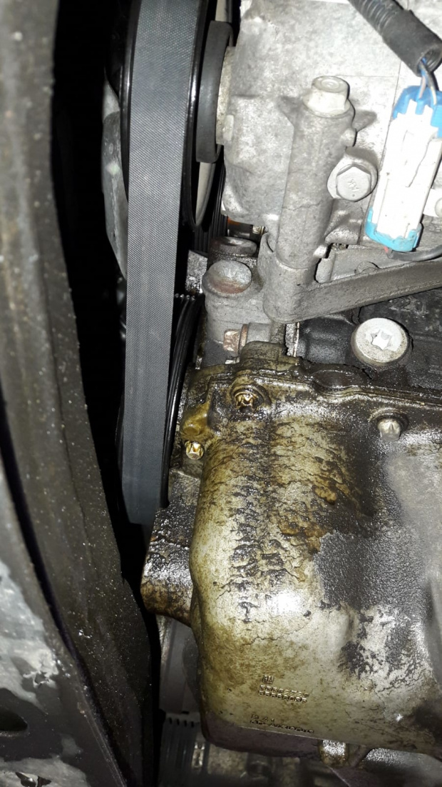

Podczas ostatniego przeglądu auta zauważyłem wyciek oleju przy rurze od intercoolera, a przy okazji że jest ona bardzo luźno osadzona, można nią lekką poruszać (dołączony filmik). Na początku wyczyściłem ją i uszczelkę która tam była, przez jakiś czas był spokój pomimo luźnego osadzenia, lecz po ostatnich podróżach świątecznych znowu widzę tam wyciek oleju, również na hamowni została plama na szczęscie czystego oleju w miejscu własnie rury od intercoolera.

Druga sprawa to wyciek, również załączam 2 zdjęcia. Cięzko mi zlokalizować skąd to dokładnie leci, być może ktoś z was będzie miał jakieś podejrzenia to chociaż będę wiedział czym się kierować.
Wyciek
https://images90.fotosik.pl/96/9c9841901913c060gen.jpg
Wyciek druga perspektywa
https://images90.fotosik.pl/96/40665313afd51539gen.jpg
Z górnej perspektywy widać tylko olej za paskiem od alternatora, ale nie bardzo też widać skąd to ucieka.

Olej w tej rurze to nic dobrego, turbo na moje ma dość powoli. :566:
