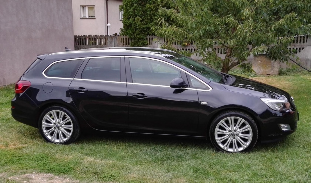

Cześć, Jestem od miesiąca posiadaczem Astry J Sports Tourer 1.7 CDTI 110 KM . Auto aktualnie stoi na oryginalnych 17" opla ale te fele wizualnie są za małe do tego auta. Nabyłem właśnie oryginalne felgi 19" z Opla w kolorze grafitowym... Chce je oddać do malowania na jakiś konkretny srebrny kolor bo takie mi się nie podobają. Planuje zakup opon do tych felg 235/40R19". Astra ma rozstaw śrub 5x115. Moje pytanie brzmi czy na 100% te felgi 19" będą pasowały do mojej Astry J Sports Tourer? Nic nie będzie obcierało przy skręcie itp? Zawieszenie mam seryjne. Zanim oddam je do malowania, dokupię opony to wole się upewnić, że wszystko spasuje do mojej Astry bez problemu... Dane felg: 19" 5x115 ET 46 8Jx19H2. Przykręciłem jedną samą felgę na przód do Astry i rozstaw pasuje. Tak wygląda moja Astra na 17 i 19":   Z góry dziękuje i pozdrawiam

Cześć... Astra już od dawna jest na 19"... nie było mnie na forum jakiś czas i nie było okazji napisać. Oryginalne fele 19" + opony 235/40/19" pasują idealnie do tego auta. Nie wiem ale apetyt rośnie w miarę jedzenia  ... Teraz mając Astrę na 19" to nie wyobrażam sobie jak wcześniej mogłem jeździć na takich "malutkich" 17"  . 19" wydaje się być akurat do tego auta, nawet 20" by była super. Myślałem, że 19" będzie wyglądała ma mega dużą Fele w tej Astrze ale tak nie jest...te nadkola są bardzo duże w Astrze 4 i Insigni. Od teraz dla mnie 19" to minimum w ogóle w aucie. Nie ma już 20" oryginalnych do Astry 4 więc pozostaje 19". Felgi pomalowałem na super srebrny kolor z palety Audi do felg i wyszedł super kolor. Taki, jak chciałem  . Wcześniej felgi były grafitowe ale wole srebrny kolor. Co do przesiadki z 17" na 19" - nie odczuwam jakiejś za twardej jazdy itp. Nic mi nie przeszkadza. Po prostu trzeba uważać na dziury, progi zwalniające, szyny, chodniki itp. ale i tak zawsze uważam  . Szkoda czasu na słuchanie porad osób jeżdżących na 14" i odradzających zakup felg powyżej 16" na polskie drogi  ! Dziękuje wszystkim za pomoc i rady Kilka zdjęć Astry:
