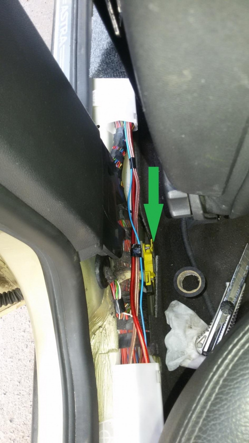

w związku z tym, że wczoraj instalowałem dodatkowy bass w bagażniku w mojej combi to zrobiłęm kilka fotek z tego zabiegu.
Może komuś się przydadzą.
Zasilanie z aku przeciągamy w miejscu przejścia linki otwierania maski.
Jest tam mało miejsca ale dało radę.
Oczywiście przeciągamy z wnętrza auta w kierunku akumulatora.

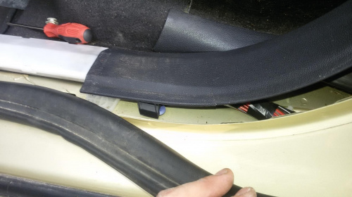

Po demontażu progu ( trzyma się on na 5-ciu spinkach, 3 przy drzwiach przednich i 2 przy drzwiach tylnich wystarczy podważyć plastik od strony uczszelki i ładnie wyskakuje)
prowadzimy kabelki dopinając je do istniejącej już wiązki

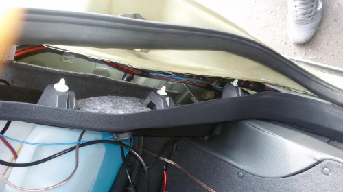

Lecimy dalej z kabelkami
Następnie musimy zdemontować osłonę nadkola

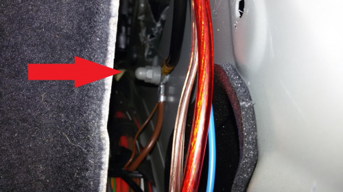

Do przykręcenia masy wykorzystałęm oryginalne mocowanie, które znajduje się pod boczkiem bagażnika.
Widać je po zdemontowaniu osłony nadkola.

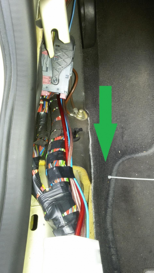

Razem wszystkie kable wychodzą w jednym miejscu.
Wiem, że zasilanie wraz z sygnałem RCA nie powinno iść razem z powodu zakłuceń, ale nie jestem audiofilem
i dla mnie efekt jest wystarczający.
