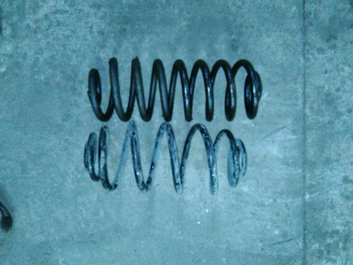

Postprzez ZiomeK » 7 marca 2019, 00:58
Dla równowagi zrobiłem też na zamówienie nowe sprężyny na tył,
Górna sprężyna nowa, dolna oryginalna z Astry G Kombi

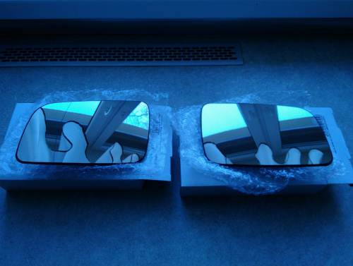

Zakupiłem nowe wkłady lusterek bo stare są już w kiepskim stanie

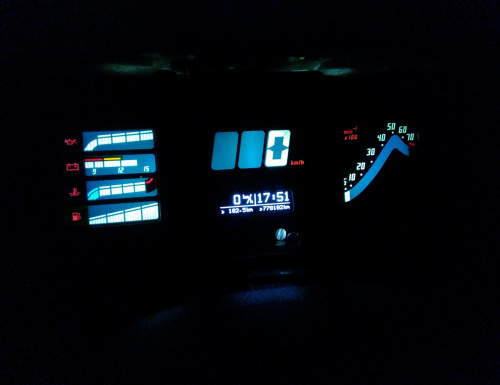

Teraz najlepsze, licznik digital wreszcie skończony
Największy plus to wreszcie mam prawdziwy przebieg na blacie. Dodatkowo nowy wyświetlacz pokazuję spalanie, datę, godzinę, czasy, prędkość, prąd ładowania, temperatury, ciśnienie oleju itd... wszystkie funkcję włączają się manetką od komputera z omegi, wielkie dzięki dla Robiego za pomoc przy zrobieniu tego licznika, bez niego w życiu nie dał bym rady tego zrobić, efekt wyszedł naprawdę super mi się mega podoba.

Postprzez KaMYk » 7 marca 2019, 07:57
Digital piękny :)
to astra sporo w górę pójdzie jeszcze?

Postprzez GOREK » 7 marca 2019, 09:19
Zacnie wygląda ten licznik, tak samo zacny masz przebieg :D

Postprzez ZiomeK » 7 marca 2019, 13:13
KaMYk, nie poszło o 2cm do góry, jak się wszystko ułoży to ok 1,5 cm. Bardzie zależało mi na Twardości sprężyny i oczywiście jakości ( grubość zwoi aby były wytrzymalsze ) ;)
