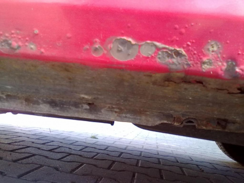

Witam wszystkich.
Szukałem, szukałem i nic nie znalazłem :/ co z tym szajsem można zrobić?? wycinać czy czarować :D moim zd to bym wyciał cały ale nie wiem czy to sie opłaca (jakie koszta) czekam na pomoc pzdr

Postprzez Pan Artur » 30 maja 2011, 19:43
mateuszek22 napisał(a):wycinać czy czarować
Wywalić.
Kupić reperaturki progów i wspawać. Koszt pomiędzy 80-150zł.

Postprzez mateuszek22 » 30 maja 2011, 21:49
Pan Artur, koledzy mi mówili ze juz powoli złomiarz na mnie czeka :/ (wes to sprzedaj bo sie tego nie opłaca robic :570: ) mi jest szkoda tej asi bo kupiłem ja z pewnej reki kij ze zaraz bedzie miała 400 tys przebiegu ale jeszcze nie kuca :D chodz przydalo by sie pare koni wiecej :)

Postprzez Grzesiek93 » 30 maja 2011, 21:53
mateuszek22 napisał(a):Pan Artur, koledzy mi mówili ze juz powoli złomiarz na mnie czeka :/ (wes to sprzedaj bo sie tego nie opłaca robic :570: ) mi jest szkoda tej asi bo kupiłem ja z pewnej reki kij ze zaraz bedzie miała 400 tys przebiegu ale jeszcze nie kuca :D chodz przydalo by sie pare koni wiecej :)
Nie zawsze "koledzy" dobrze radzą i znają się na wszystkim ;)

Postprzez lejo1992 » 30 maja 2011, 22:19
ja w swojej astrze teraz próg robie i reperaturke
. może i nie opłaca sie ale do asi mam sentyment

Postprzez mateuszek22 » 30 maja 2011, 22:39
lejo1992, i ile cie ta impreza wyniesie ze wszystkim??

Postprzez tomaszgoc » 30 maja 2011, 22:42
człowieku nie takie rzeczy dobry blacharz robił, da rade zrobić na 100%, znajdź sprawnego CHOPA i od strzała to zrobi, byle by nie walił saki jak to będzie robić. Do uratowania aterka , głowa do góry!

Postprzez GOREK » 30 maja 2011, 22:57
za wstawienie jednego progu i pomalowanie to trzeba liczyć około 300zł + próg.

Postprzez mateuszek22 » 30 maja 2011, 23:48
zrobic dwa to tys nie wyjety :/ prawie polowa wartosci mojej asi porazka :/

Postprzez borysn95_1 » 31 maja 2011, 16:41
heh ja bym wyciął rdze zakonserwowal i progi irka wstawil :D chyba bedziesz mial bo czego je przyczepić ;)

Postprzez Pan Artur » 1 czerwca 2011, 17:53
mateuszek22 napisał(a):zrobic dwa to tys nie wyjety :/ prawie polowa wartosci mojej asi porazka
Nie rycz ;) Z geriatrykami tak zawsze jest. Jak chcesz jeździć i nie dorzucać do samochodu, a jedynie lać do baku, to skocz do salonu i wyłóż 40 tysiów ;)
Ja teraz, przy przeglądzie wyłożyłem 1,5k na zawias i hamulce.
Zrobię blachę i będzie jak nowa. :D ;)

Postprzez sasa86 » 1 czerwca 2011, 19:06
Czlowieku Rob te progi z Miejsca 350 zl +prógi majątek rzeczywiście ale jak zrobisz to dbaj a nie pisz czy sie oplaca czy nie takie glupie gadanie takie jest życie zarabia się aby cos działać Chyba że szkoda Ci kasy to kup Piankę budowlano-montarzową taką co się Okna wstawia za jej pomocą i strzel w progi a Pużniej wytnij nozykiem reszte haha :) usiądz wygodnie otwórz Piwko i zadaj Sobie Pytanie czy jestem Normalny czy Nie ? :566: :566:

Postprzez mateuszek22 » 1 czerwca 2011, 19:18
sasa86, ja ją taka juz kupiłem ale ziomek nie zdążyl zrobic jego :/ ja mam zamiar to zrobic bo mi jest jej szkoda i dobrze mi sie nia jezdzi :D chciałem mniej wiecej sie dowiedziec jakie to koszta bo teraz mieszkam w rykach i nie znam tu ludzi co robia takie rzeczy a nie chce pojechac do pierwszego lepszego który spier.....doli robote :/ bo tutaj o to nie chodzi. Nie musicie tak naskakiwac to jest pierwszy mój samochod i zabardzo nie orjentuje sie w takich spr i dlatego tu konto załozyłem zeby ktos mi pomogl. Pzdr

Postprzez sasa86 » 1 czerwca 2011, 22:06
Oki Spoko także już rozumiem :) Więc przepraszam za To Wyżej No więc Polecam kompletną wymianę Tych Progów One są Zerzarte Już kompletnie więc raczej samych progów nie uratujesz dowiedz się Gdzie jest nie drogi Blacharz/Lakiernik który Robi dokładnie i bez Pośpiechu aby spawów nie było widać między innymi na łaczeniach ogólnie Aby zrobił Ci to Elegancko Powiem Ci tak U Mnie w miescie lakiernik od elementu Bierze 350zł +Próg np. czyli za 2 progi za całą robociznę wzioł by 700zł ale progi osobno Musisz kupić lub dogadać sie z Lakiernikiem co i jak ogólnie Tyle biorą lakernicy więc musisz przemysleć tą inwestycje Pozdrawiam i zycze powodzenia :) :564:

Postprzez Pan Artur » 2 czerwca 2011, 00:04
mateuszek22, z Ryk to nie tak daleko w sumie do mnie, a mam tu w okolicach (z drugiej strony Garwolina, jadąc do Ciebie) całkiem sprawnego, w miarę niedrogiego i na pewno sprawdzonego blacharza.
Gdybyś nie znalazł nic bliżej, to daj znać. Dopytam, co i jak.
