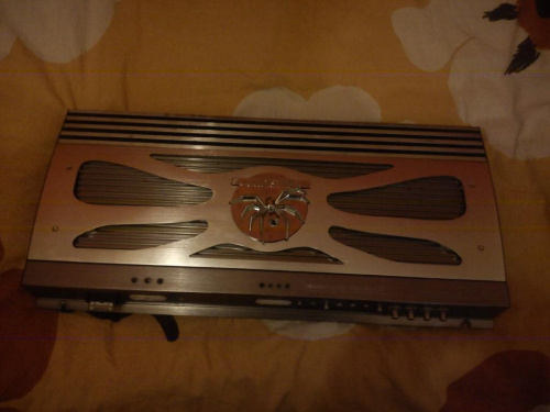

Mam pytanie , czy zna ktos lub mial do czynienia z wzmakiem Soundstream Tarantula TR2200 ?
jakie ma parametry lub jakies info na jego temat.

SOUNDSTREAM Tarantula Amp TR2200
Technische Data:
2 x 200 Watt RMS / 4 Ohm
2 x 400 Watt RMS / 2 Ohm
1 x 800 Watt RMS / 4 Ohm
273x66x547 mm
Variabele Low-&Highpassfilter: 50-5000 Hz
Variabele 18 dB Bass-Boost & Bandpass-Filter
PWM Mosfet-Netzteile & 3-fach Überlastschutz
Signal-Ruisafstand: > 115 dB
Dempingsfactor: > 500
Lowpassfilter: 50 - 150 Hz / 24 dB
Subsonicfilter: 15 - 40 Hz / 18 dB
wystarczy google :P
powiedz jeszcze jaki masz głosnik .. bo jak podlączysz go pod 4 Ohm .. a ma powiedzmy 400w rms .. to szybko go spalisz...

to jest bardzo dobry wzmak z USA. pozadna firma.

Dzieki Fela za dane, powiem Ci ze szukalem w googlach, ale wszedzie pisza róznie...
Glosnik mam pod tym Emphaserta T2 700RMS i nawet wzmak daje rade

wzmak ma 800w rms przy 4 Ohm ... to musi dać rade :)
