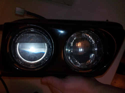

Kindziel, Pourabiane łby to nie jest jedyny problem... jak już chcesz rozbierać lampy, oznacz sobie położenie konkretnych śrub, bo później strasznie ciężko jest je ustawić na właściwą wysokość. Niestety taki urok tych lamp, poza wyglądem, żadnego innego pozytywu w nich nie widzę :) Nawet wiązka nie pasuje, trzeba zrobić do nich przejściówkę... Zabezpiecz też jakoś miejsce, gdzie w lampę wchodzi gniazdo postojówki. Kolejny mankament lamp, bo przez niewielką szczelinę potrafi się przedostawać woda, która potem zniszczy w tym miejscu odbłyśnik.

Lampy już rozebrane :) szykuje je do malowania w czarny połysk

Lampy już czekają na montaż
Nie mogę się doczekac kiedy je założę, ale jeszcze chwilę to potrwa. Astra w tej chwili stoi w firmie auto detailingowej. Jest usuwane kilka delikatnych wgniotek, polerka lakieru a na koniec bedzie nałożona powloka kwarcowa.

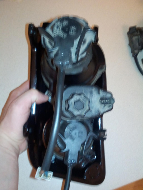

Postprzez Kindziel » 18 marca 2018, 09:54
Odświeżę trochę temat, mała zapowiedź tego co lada chwila trafi do astry:
i już po naprawie
