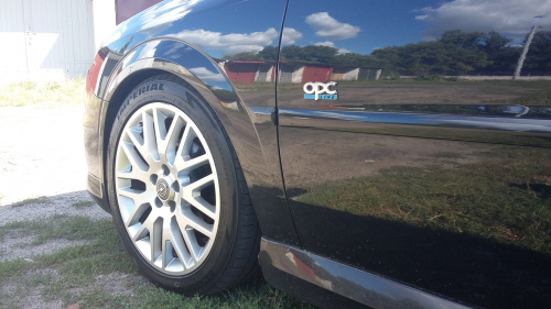

Postprzez Ventura » 22 maja 2020, 15:30
Łooo jeny, 2 lata niemal od UP'u i masa rzeczy porobionych już. Ostatnio się pobawiłem bo stan lakieru po myciu mnie już irytował.
Więc w końcu znalazłem trochę czasu i troszkę odświezyłem go. Przynajmniej mocniej się błyszczy i nabrał koloru.
Ogólnie jestem zadowolony tak w 3/4. Zeszłu kupa godzin, gdybym miał trochę lepsze miejsce do tego to bym jeszcze raz zaatakował lakier.
Chciałem więcej zdjęć porobić, ale... tyle roboty było, że nie chciało mi się nawet podchodzić do telefonu.
Poza tym, olej, filtry itp. Bardzo fajne autko :)
