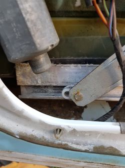

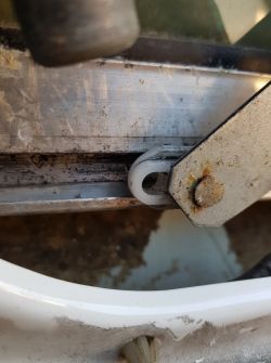

Witam. Problemem z jakim nie mogę się uporać jest wsadzenie prowadnicy w tą rynienkę. Cały mechanizm oparty jest na "krzyżaku" który podnosi i opuszcza szybę. Nie działa prawidłowo ponieważ nie ma punktu w którym może podnieść lewą część szyby jak również przez to szyba spada do środka. Czy istnieje jakiś sposób na wsadzenie tego białego elementu w rynienkę?

Zdejmij uszczelkę zgarniającą z drzwi, podnieś szybę, złap u góry, a następnie manewruj nią tak, że wejdzie w szynę. Najlepiej jakbyś miał drugą osobę do pomocy, która by albo "tańcowała" szybą, albo wkładała prowadnice w szynę.

Aby pomóc szczęściu może okazać się potrzebna zabawa podnośnikiem szyby, czyli wciskanie guziczków od elektryki w górę i w dół (kręcenie korbą jak ktoś ma uboższą wersję) i znalezienie odpowiedniej pozycji. Szyba w prowadnicę wchodzi w niewielu położeniach, raczej będzie to mocno pod skosem.
Gdzieś w prowadnicy (w połowie?) powinien być taki gumowy ogranicznik, który warto wyjąć - zwiększa się możliwość manewru szybą.
Jeśli dalej nie wychodzi, to odkręcić tylną prowadnicę pionową, wyjąć i próbować bez niej. Ten element tylko przeszkadza, a da się go założyć jak szyba siedzi już na miejscu. Można też poluzować lub kompletnie odkręcić śruby regulacyjne mechanizmu (może wypaść w tedy mała szyna, po której chodzi drugi koniec krzyżaka).
ps. Te białe ślizgacze potrafią się wyrobić i nawet jeśli wszystko jest poskładane porządnie i dobrze wyregulowane to co jakiś czas lubią zacząć wypadać bez wyraźnej przyczyny. Poszukaj, bo wydaje mi się, że były kiedyś dostępne nowe i to w niewielkich pieniądzach.
